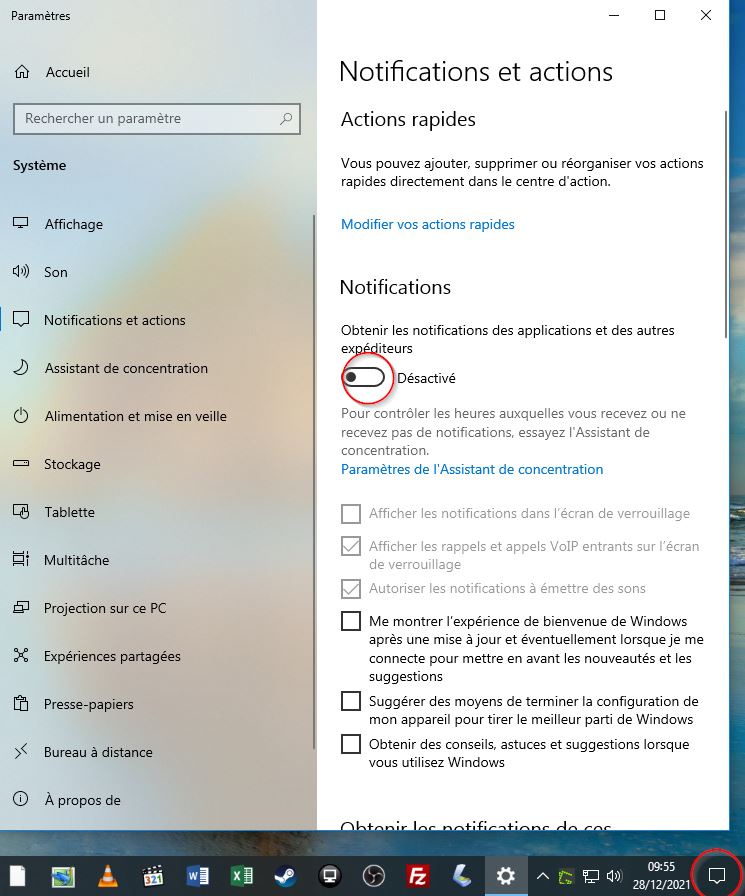

- Découverte de W10 : cela ressemble beaucoup à W7. Je me suis vite habitué. Parfois l'écran est envahi par des messages divers. Beaucoup proviennent de Microsoft ou de Google qui font de la pub ou qui vous proposent tout un tas d'applications. J'ai l'impression d'être surveillé en permanence.

Oui c'est simple...
Cliques tout à droite dans la barre des tâches et ensuite > Paramètres...
Tu désactives (en déroulant il y a d'autres options)
- 1.jpg (97.32 Kio) Vu 5414 fois
