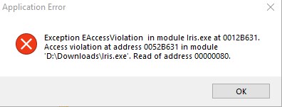

je suis passé hier au nouveau Windows 10 (version 1803) et je viens de découvrir que depuis il m'est impossible de lire les .exe générés par PTE.
Avec le iris.exe fournit par Jean Cyprien (viewtopic.php?f=30&t=41601) mais aussi avec tous les autres que j'ai enregistrés ou crées depuis des lustres.
Le message reçu est le suivant
2018-05-11 08_22_52-Application Error.jpg (14.52 Kio) Vu 15275 fois
Quand je demande une exécution en tant qu'administrateur c'est tout pareil.
Avez vous constaté ce souci?

Je viens d'essayer sur le portable qui pose problème de forcer la carte graphique. Essais en forçant la GeForce puis essai en forçant la Intel intégrée : même comportement "access violation"
J'ai aussi lancé PTE 9.16 qui démarre correctement par contre quand je fait "Prévisualiser" j'ai le même plantage. Et en générant un .exe plantage également lors de la lecture du .exe
