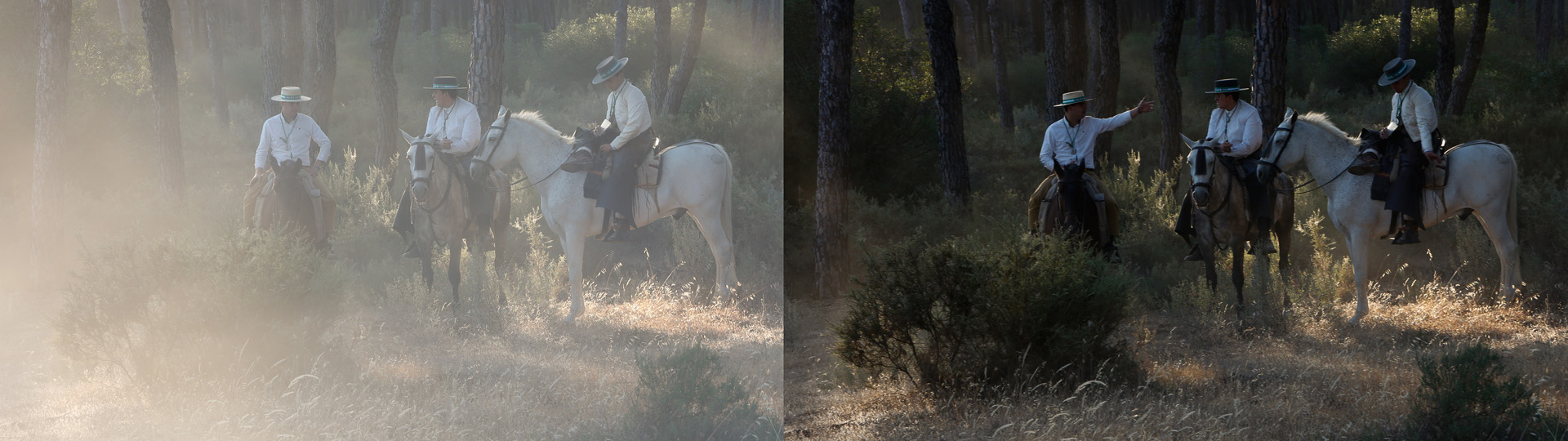

Du côté technique, à la différence de la brume avec ce type de poussière, l’illumination ne dure que le temps de suspension des particules de sable (qques secondes). Dès qu’elles regagnent le sol, la lumière s’éteint ! Sur l’APN, il faut sans cesse régler l’exposition sur les zones lumineuses et non sur le sujet. De plus l’autofocus patine par manque de visibilité ! Je ne parle pas des conditions de prise de vue et des chariots et cavaliers qui effleurent l’objectif !
Je joins 2 clichés de la même scène, à 3s d’intervalle (mêmes réglages)!
Bel après-midi à vous 4 - Charles
Avec et Sans Poussière_D.jpg (317.08 Kio) Vu 13119 fois
Re: En el Polvo de los Caminos
charles potin a écrit :Je joins 2 clichés de la même scène, à 3s d’intervalle (mêmes réglages)!
Totalement différentes ces vues et résultat au top pour celle de gauche :bravo2: :cestok:

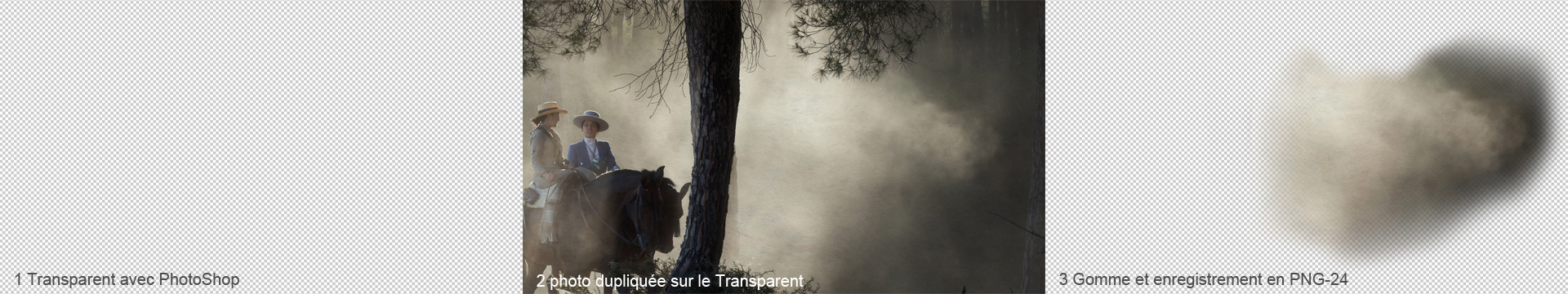

je me permet de venir encore t’embêter au sujet de certaines astuces employées dans ton magnifique diapo.
Cela concerne les mouvements de poussière.
1) à 10" il n'y pas de poussière sur la vue. Je note que de 12" à 16" il y a une transition de type volets et en même temps apparition de la poussière alors que le paysage n'a pas changé. On peut penser que ce sont 2 photos prises à des instants différents (une sans et l'autre avec poussière) mais je n'en suis pas certain???
2) De 3'16 à 3'23 on voit un nuage de poussière qui se déplace alors que tout le reste est figé. Comment faites vous vous cela cher ami :D
En te souhaitant une très bonne journée et te remerciant de nous offrir de si belles images et des montages aussi bien léchés : c'est motivant
Quel plaisir, après un long break estival, de se replonger dans les diaporamas des copains avec cette pépite.
Tout a été dit sur la qualité des photos, les contre-jour, la troisième image, le plus apporté par la poussière ambiante et le choix de la musique.
Chaque image est un tableau; composé avec la minutie que l'on te connait.
Je suis bien d'accord avec Ivan, c'est certainement un de tes plus beaux montages.
Merci pour ce partage. :super: :bravo2:
Superbe comme d'hab
:super: :bravo2: :merci:
Messages : 1064
Phil, Philippe, Bernard & Patrice
Merci pour vos très sympathiques retours et heureux que ces 4 mn vous aient plu.
Devant ce spectacle, Le plus surprenant est de n’avoir croisé aucun photographe sur ces chemins !
Les chevaux et les cavaliers andalous ont des allures naturelles, suspendues et majestueuses. En amazone, la femme peut exprimer toute son élégance grâce à une technique équestre, presque invisible, construite sur la main. Un charme unique.
Philippe, tu ne m’embêtes aucunement. L’échange et le partage sont également une belle façon d’apprendre :)!
Pour les 2 premières images, il s’agit bien de 2 clichés avec et sans poussière. Je ne manque jamais de photographier l’environnement (sans sujet) pour d’éventuelles manips et corrections ultérieures sur PS.
Pour l’animation du nuage de poussière (à 3:20), j’ai utilisé le même artifice que pour les nuages de mes 2 précédentes réalisations (Paysages Andalous et sur la Toscane) et du lever de soleil sur le Ganges (Kashi,…). Dans PhotoShop, je crée une image en PNG-24 de la partie qui va être animée que je superpose à la vue dans le logiciel de montage. Exemple (fichier joint) :
1. Dans PS, tu crées un fichier transparent au format de ta photo (voire + grand) : Fichier > Nouveau > Transparent (fenêtre « Contenu de l’arrière-plan »),
2. Tu dupliques ta photo sur ce transparent,
3. Avec l’outil « Gomme » tu effaces les parties de l’image non animées,
4. Tu enregistres le résultat en PNG-24 : Fichier > Enregistrer pour le Web (PNG-24). Surtout pas en PNG-8 car les zones semi-transparentes deviennent blanches (8 bits).
5. Dans PTE, tu positionnes le PNG sur ton image et tu animes.
Belle fin de journée à vous 4 - Charles

:merci: Charles pour tes explications très claires :D
