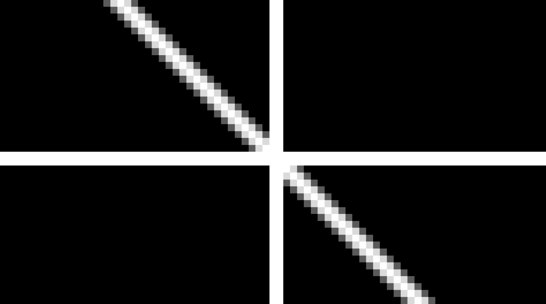

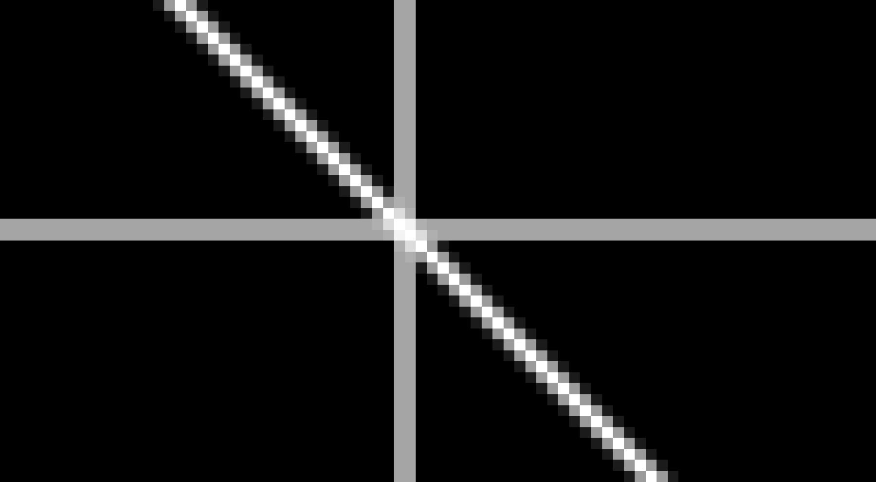

"Et la finesse de son trait ? Comment a-t-il fait ? Est ce possible avec les rectangles de PTE ?"
Bien sûr, on peut faire des rectangles très fins, d'un pixel si on veut.
Pour un trait d'un pixel, on obtient en fait un trait de deux pixels de large.
On peut même réduire à une fraction de pixels. Dans ce cas on obtient aussi un trait de deux pixels, mais assombris. En diagonal on se rapproche de un pixel.
En indiquant 1 pixel :
En réduisant à 0,3 pixel :

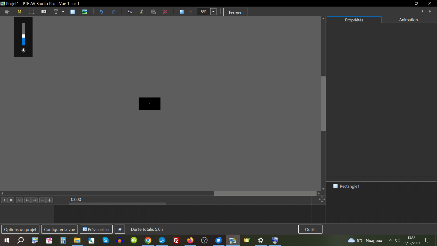

Aucun souci pour moi pour voir un "rectangle" rouge de 1x1 pixel au zoom auto, et même à 25%
Carré rouge, moins lumineux qu'un carré blanc visible à 5% (minimum possible).
Peut-être est-ce une question d'écran de PC, caractéristiques et paramétrages ? De luminosité de l'écran ?
Quant au zoom, il est très rapide d'agrandir et de rétrécir l'écran avec la roulette et CTRL, jusqu'à un facteur de 10 000 - facteur que l'on peut aussi écrire.
Luminosité écran environ 50% zoom écran 5% Il y a bien quelque chose

Ne pas oublier de désactiver l'anticrénelage par exemple pour tester les différences :smile:

Oui Denis, tu as raison.
En supprimant l'anticrénelage on obtient bien des traits de 1 pixel seulement, et selon l'orientation et la valeur du zoom, on voit ou on ne voit pas le trait dans O&A et même dans l'écran principal.
(Je veux toujours aller trop vite)
