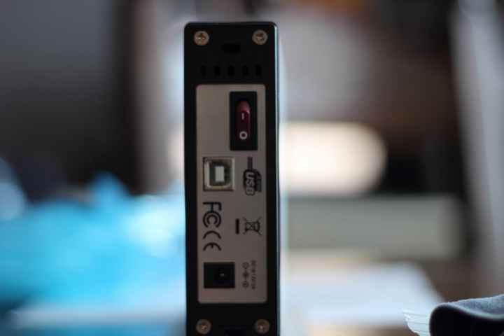

Ci-joint une photo de l'arrière du DD, ma question est, à quoi sert l(en blanc) la clé USB
Dirk
Une photo en plus gros plan de l'arriére permettrait de mieux voir.
Mais a premiere vue il y a la une prise USB a relier avec un cable USB a ton PC sur prise USB egalement.
Sinon comment utilises tu ce disque.
Peut etre en nous donnant le nom exact de la bête on pourrait mieux savoir.

En dessous de la prise USB, se trouve le secteur, je n'ai jamais utilisé USB (pas reçu ou perdu) je ne l'ai jamais utilisé autrement.
Il s'agit d'un Toshiba 1.5 terra. (+- 2 ans-)
Ben comment tu le connectes à ton PC alors ?? le secteur ok, mais le transfert des données, il faut bien qu'il passe quelque part...

Très peu utilisé depuis mon nouvel enménagement, je verrai demain auprès de mon revendeur. La mémoire (la mienne) en prend un coup.
Désolé de vous avoir dérangé pour rien.
