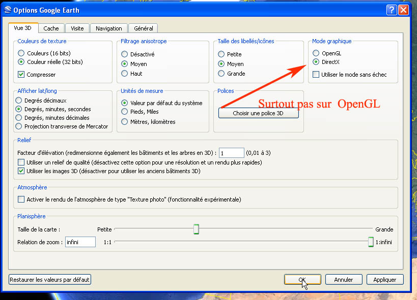

Voir dans outils/options tu obtiens cette fenêtre voir image jointe
Sinon ma version 7.1.1.1888 sous Xp pro

C'est bien en position direct X mais ça reste toujours pareil ! (En effet, j'ai essayé OpenGL il n'y a que les noms et pas d'image, c'est noir).
J'ai fait plein d'essais avec les options, rien n'y fait. Peut être pas essayé la bonne case :evil:

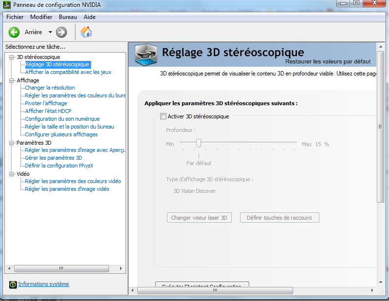

En cherchant sur Internet j'ai trouvé que le problème venait de la carte graphique qui devait être en position 3D stéréoscopique.
Problème, je ne trouve pas cet onglet sur ma carte 9600 GT !
Mais on peut désactiver cette fonction avec CTRL + T .... et ça marche Sauf que ce n'est pas enregistré et il faut recommencer à l'ouverture suivante.
Comment ma carte est passée à cette fonction ??? et pourquoi je ne trouve nulle part la case pour la désactiver ??? Pour le moment mystère, mais j'ai au moins une solution avec CTRL+T

avec ma "vielle" nvidia, on trouve dans le panneau de configuration le panneau de configuration Nvidia ou on peut régler cette option

Pour DenisB
Je n'ai pas cette case alors que la 9600 Gt est compatible.
Je vais voir avec la mise à jour.

Voila, :super: il suffisait d'avoir le pilote pour W 8.1. Le pilote est sorti aujourd'hui même 19/11/2013 ! C'est sans doute la raison pour laquelle Driver Détective et Windows (mise à jour pilote) me disaient que mon pilote était à jour.
Maintenant j'ai bien le menu 3D Stéréoscopique. Case décochée et Google Earth fonctionne bien.
