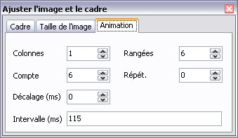

Une petite précision, la main animée sur la piano est ce une vidéo incrustée, ou une illusion d'animation vidéo a x images secondes?
Vidéo non, puisque PTE ne le permet pas... C'est juste l'utilisation de la nouvelle possibilité d'animation d'images...
J'avais plusieurs séquences faites en rafales que j'ai donc pu utiliser (au prix de pas mal de recadrages parce que je n'étais pas "fixe")...
En pièce jointe l'image finale composée à partir de 6 vues différentes...
La seule difficulté est d'avoir un positionnement précis des 6 images parce que PTE, selon les instructions qui lui sont données "découpe" l'image en 3, 4, 5, 6 etc Il faut donc que ça tombe pile...
Si quelqu'un veut se faire la main sur le procédé, voici les données de cette animation...
On "explique" à PTE qu'il doit balayer une image de 1 colonne et 6 rangées et qu'il compte les images jusqu'à 6... On peut mettre ici 2, 3, 4, etc... PTE ne prend alors que les 2, 3 ou 4 premières images sur les 6 ...
L'image peut aussi être disposée en colonnes et rangées...
Le 0 dans répét = infini...

j'ai déjà eu l'occasion de te dire tout le bien que je pensais de ton montage, grace à ton envoi "composite 1" je viens de faire l'essai et j'ai tout compris, enfin j'espère !
Merci pour le partage et encore :bravo2:

Charlie,
Ca peut faire pareil en .gif ?
Ou bien ça n'a rien à voir ?

leonnoel a écrit :Charlie,
Tu peux insérer des gifs animés sans rien faire d'autre, Noel, mais tu auras la qualité ... Gif animé sans plus.
Il est donc possible de faire ce que j'ai fait en créant un gif animé, mais je ne suis pas sur qu'on gagne grand chose à taille égale et surtout on ne peut plus maîtriser directement dans PTE la vitesse de l'animation... Or dans mon cas il fallait essayer de coller au mieux au rythme sonore...
Marjo, te connaissant je ne doute pas que ces fonctionnalités nouvelles n'aient bientôt plus de secret pour toi ;)
