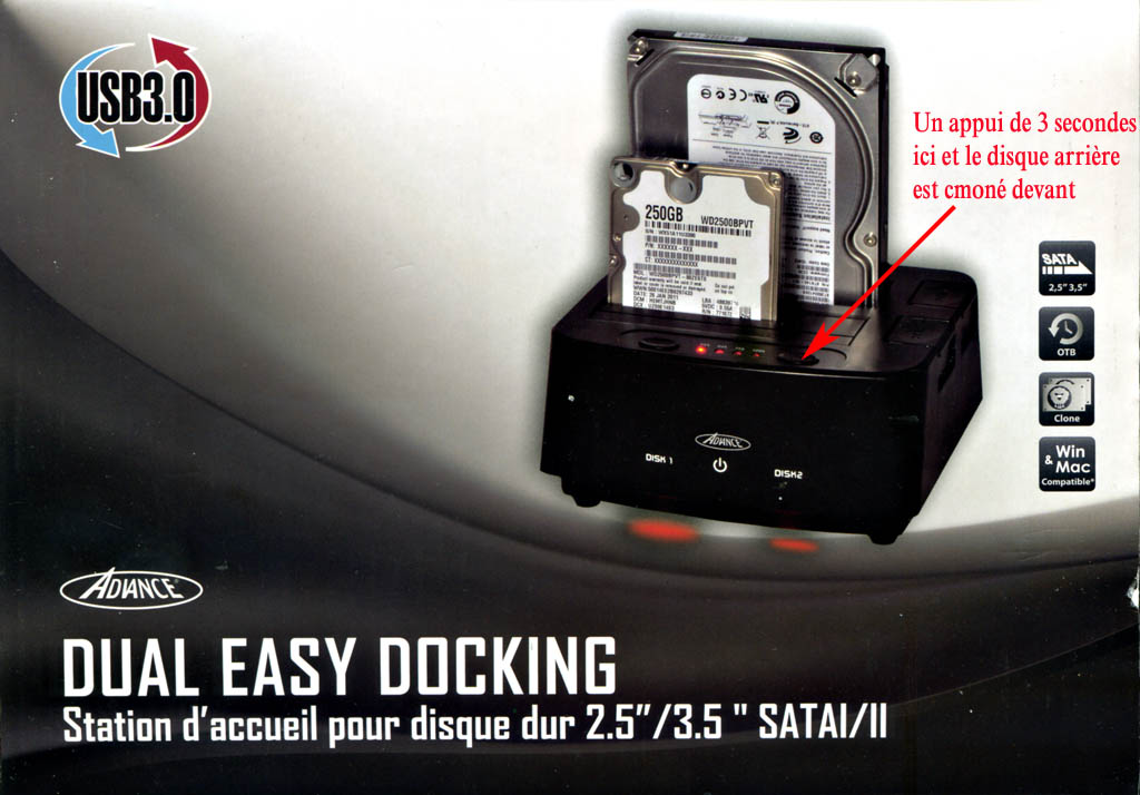

Je vous joins une image de la bête livrée avec bloc d'alim et câble USB3
Branchée en USB on peut accéder indifféremment a l'un ou l'autre disque comme disques externes.
Sans prise USB donc un simple appui de 3 secondes sur la bouton a droite et la machine clone seule le disque arrière sur celui de devant
Il faut quand même que le disque avant ait une capacité au moins égale a celui que tu veux cloner.
Cela marche même si les deux disques sont de format différent ( 2,5" et 3,5" )
La machine est livrée avec un CD avec plusieurs fichier Pdf explicatifs.

Oui ok, mais ça, comme on en parlait avec Robert au tél, c'est très bien pour cloner deux disques sur la station et non le disque C >> vers la station... auquel cas il faut un logiciel de clonage type Acronis (on y revient)...

Il est sur que si l'on veut cloner le disque sans la sortir du PC il faut un logiciel de clonage ( Acronis ; Norton ; Avanquest ; O & O diskimage....)
Tous payants hélas !!
Par contre en programmant une sauvegarde incrémentielle avec disque externe toujours connecté la sauvegarde est toujours a jour.
