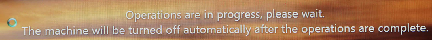

Sur mon portable Asus windows 7 avec un SSD 250 Go en C; + un DD classique 1 To qui en principe s'arrête quasi instantanément sauf si j'ai beaucoup travaillé dessus toute la journée auquel cas il ne s'arrête pas et tourne sans cesse avec l'affichage suivant : voir photo d'écran.
Là je dois l'arreter par appui prolongé sur la touche marche.
Certes il redémarre ensuite sans problème.
Quelqu'un a t il une idée???
Bien sur passé par tous les controles sans virus et autre anomalie repérée.
Vérifié aussi qu'il n'y a pas de logiciel en cours.
Vérifié les services également.
Pas de mise a jour non plus.
Bizarrerie!!
Bizarrerie!!
- Erreur.jpg (55.34 Kio) Vu 3996 fois

Google dit peut-être Acronis..
http://forum.pcastuces.com/message_en_a ... 7s3311.htm
https://kb.acronis.com/content/19016
Voila ce que c'est de mettre en automatique
Passe en manuel

Bonjour Denis.
Merci pour le tuyau.
Je n'ai rien mis en automatique il s'y est mis tout seul a l'installation.
Bon j'ai été dans les services et j'ai tout mis en manuel. Je vais bien voir.
Mais ce qui est bizarre c'est que le phénomène ne survient que si j'ai beaucoup travaillé sur le PC, sinon je peux le laisser allumé toute la journée et le soir il s'arrête normalement.

Pti Robert a écrit :Mais ce qui est bizarre c'est que le phénomène ne survient que si j'ai beaucoup travaillé sur le PC, sinon je peux le laisser allumé toute la journée et le soir il s'arrête normalement.
Au contraire, c'est parce que tu as beaucoup travaillé qu'il a beaucoup de travail de sauvegarde à faire et donc, il lui faut du temps
