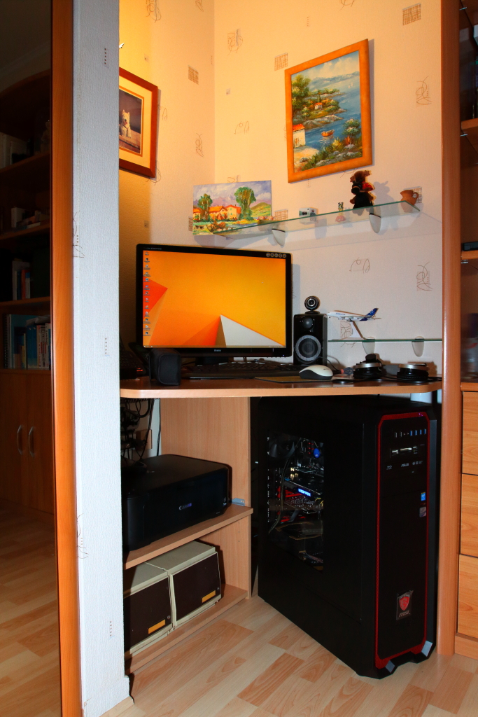

Depuis quelques semaines je rencontre quelques problèmes avec mon PC après 8 ans de bons et loyaux services voici ma nouvelle config pour enfin me séparer du fleuron des OS Microsoft Windows VISTA
La nouvelle configuration 64 bits
Dual Boot Linux - Windows
Boitier ATX ANTEC Nineteen Hundred Red
Alim ATX Modulaire FSP AURUM PRO GOLD 1200 - 1200W 80Plus Gold
Carte mère MSI Z97 GAMING 7 - Z97/LGA1150/DDR3/ATX
Processeur INTEL Core i7 4790K Unlocked 4.0Ghz LGA 1150
Mémoire vive Kingston HyperX Savage - DDR3 - 32 Go : 4 x 8 Go PC3-17000
Carte Vidéo GIGABYTE GeForce GTX980 G1.Gaming SOC 4G
2 x SSD PLEXTOR M6Pro Xtrem Series 256GB PlexTurbo
2 x Disque Dur S-ATA III 1To WD Blue WD10EZEX 7200Trs , 64Mo
Graveur Asus SATA BW-16D1HT/BLK/B/AS Noir - Blu-Ray/DVDRW
Carte son Creative Sound Blaster Zx PCIe
Lecteur cartes Multi-Formats + Sorties USB2.0/USB3.0/eSATA AKASA
Microsoft Windows 8.1 64bits

Et te voila repartis pour 8 années mon Gerard
Re: Une config PC
Houla!!!! une vrai bête de course :super:
Te manque plus qu'un onduleur au cas ou :euh2:
En espérant que tu auras le passage gratuit a windows 10

Ben dis donc Gérard tu ne te dorlotes pas dans ton placard ? :shock:
Va pas trop ruer, là dedans, ta "bête de course " tu penses ? :mrgreen:
Et tu as supporté Vista pendant 8 ans ? :roll:

Hou là là, c'est imposant !
Mais je pense que tu as encore de la place dans ton"placard" ;)

La bête est impressionnante et les résultats sont au rendez-vous....quant à W8.1 je lui ai passé un gros bouquin car son premier soucis a été : "comment je l'arrête"....
Re: Une config PC
Débranches la prise :ha:
Re: Une config PC
Mon non, une machine comme celle-ci, elle ne s'arrête jamais.
Elle suffit pour chauffer la pièce :)

Tout d'abord félicitations à Gérard pour l'acquisition de son nouvel avion ! :bravo:
Pour tenter d'aider Noël, je présente ma solution, qui m'a coûté dans les 2000€ il y a 3 ans et dont je suis très satisfait.
C'est un PC absolument silencieux.
Il y a 3 ventilateurs en plus du ventirad du CPU, mais en régime de croisière, seul le ventilateur du CPU tourne et les 3 autres sont au repos.
Le régime de croisière, c'est quand j'utilise PTE, même avec des animations.
Seul le montage-test de Jean-Cyprien avec des effets caléidoscopiques sur des clochers fait démarrer par intermittence les ventilateurs extérieurs.
Le boîtier est un boîtier Antec silencieux.
L'alimentation est une alimentation passive sans ventilateur.
Les deux ventilateurs silencieux avant sont en bleu, et celui de l'arrière en rouge sur le dessin.
Ma configuration ne comporte qu'un seul SSD, et si c'était à refaire je prendrais 2 SSD montés en RAID 0, ce qui accroît encore la rapidité de lecture/écriture.
Je n'ai pas de carte graphique, car le "chipset" graphique intégré à la carte mère est suffisamment puissant pour PTE et les montages vidée.
Bien entendu, je ne joue à aucun jeu, même pas le démineur ou la réussite de Windows ! :lol:
Je pense qu'aujourd'hui on doit être capable de bâtir une config similaire pour 1500€.
