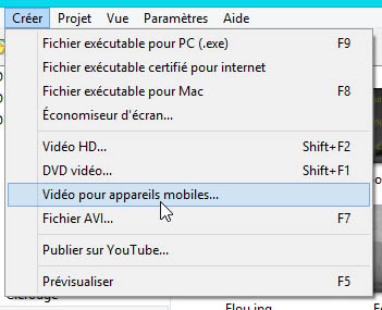

Nos diaporamas réalisés avec PTE étant des .exe, peuvent ils être visionnés par nos correspondants équipés d'i-phone ou Smartphone genre Samsung ?
Sinon, quelle conversion faut-il faire ?

Re: Diaporamas sur Smartphone
Oui c'est possible : Crer / video pour appareils mobiles
voir copie d'ecran
voir copie d'ecran
- Creer.jpg (44.82 Kio) Vu 4529 fois
- Creer2.jpg (67.58 Kio) Vu 4528 fois
Pte fait ça automatiquement quand tu cliques sur "créer" (en haut à droite)
Tu as l'option "créer video pour smartphone et tablettes.
Merci à vous, Pti Robert et Dormane pour ces réponses précise et rapides

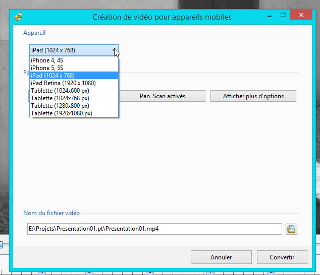

En regardant de plus près, je remarque qu'on a le choix de créer pour i-phone, i-pad ou tablettes...
Si je choisis "tablette" Est-ce que ça va marcher sur les smartphones Samsung par exemple.
Et quelle résolution choisir ?
Merci de vos précisions.
Je pense que quand PTE crée un fichier dit pour "iPhone" celui-ci sera lisible aussi bien sous iOS (système utilisé par les iPhone) que sous Android (système, utilisé par les Samsung) mais je n'ai jamais essayé...peut-être que pour être lu par un Samsung il faut créer pour Tablette???
Edit : je viens de faire une sortie pour iPhone, je l'ai téléchargée par WeTransfer sur mon smartphone Samsung et sur ma tablette Samsung, je peux lire sur les deux sans problème

[*]Merci pour cette précision, mais je ne connais pas WeTransfer. Est-ce que ça peut modifier le format du fichier ? Si tout se vaut, pourquoi PTE propose-t-il des créations tantôt pour i-pad, tantôt pour tablette ? cela étant, je remarque que dans tous les cas, les fichiers créés sont des mp4, résolution mise à part. Si mp4 est un format universel comme peut l'être JPG, alors tous les systèmes d'exploitation peuvent le lire.
D'un autre côté, j'avais fourni à un de mes correspondants un lien pour télécharger un diaporama depuis notre forum. Au format .exe. J'ai eu une réponse via i-phone. Je me demande s'il avait visionné le diaporama sur un PC ou sur son i-phone ?
Merci pour les réponses.
Amicalement.

Tu vois, tu avais toi-même trouvé la réponse...PTE fait des mp4...par contre ça m'étonnerait que ton correspondant est pu lire un .exe sur un iPhone....
De toute façon, la plupart des logiciels de conversion Vidéo, convertissent dans tous les Formats possibles, que ce soit "I" quelque-chose (téléphone ou tablette), Androïd, (téléphone ou tablette) périphériques Windows ou Sony. Bref il y a toujours moyen de s'en sortir.
