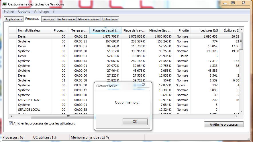

Re: Bug fréquents lors de l'utilisation de certains styles
j'ai le même Pb pour un exemple très gros (mais qui semble-t-il passait en version 5 sous XP).
Et il reste encore 2 Go de mémoire disponible.
La première ligne correspond à PTE
Je pense que la réponse de Jean Cyprien est la bonne car je n'ai pas de logiciel "gourmand" qui me consomme de la mémoire.
En effet, ce genre de bug survient après un certain temps de travail donc de mise en mémoire de PTE.
En conséquence, j'enregistre, je ferme et ça repart pour un tour.
Merci de vos conseils
