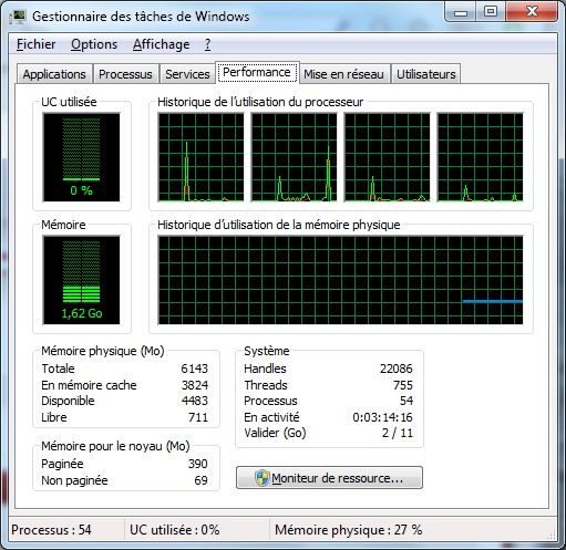

Tu peux aussi lancer le gestionnaire de tâches windows(CTRL+MAJ+ECHAP)
Tu as accès à l'occupation du processeur :

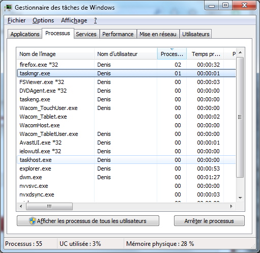

S'il est très occupé tu va à l'onglet processus :
Pour voir si un processus ne fait pas chauffer l'ordinateur en travaillant anormalement.

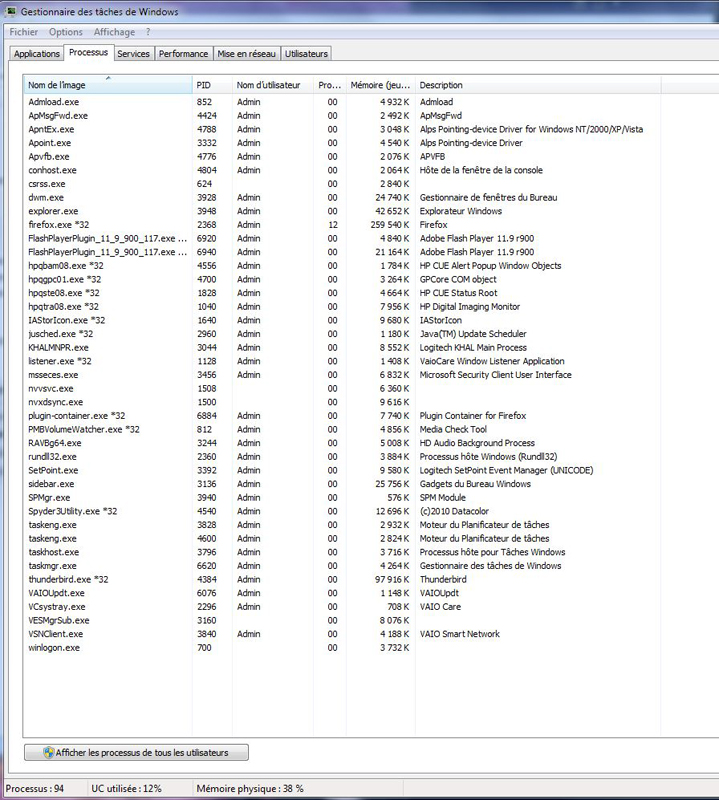

J'ai commencé par le gestionnaire de tâches, ça donne ça :
Copies d'écrans lorsque le ventilo est pratiquement à fond, simplement en utilisant le navigateur.
Peut-on en tirer des enseignements ?

On y voit que Firefox est consommateur de puissance UC (12% : ce qui est beaucoup) mais aussi de mémoire.
Va sur le WEB et tape "firefox consomme trop de mémoire". Il y a plein de réponses dont celle du support Mozilla

non, 12% et 38 mémoire, cela ne peut pas expliquer le ventilateur à fond.
Essaye hwmonitor pour voir les températures.
