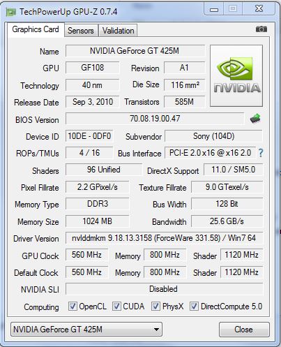

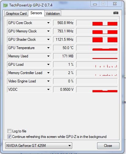

Re: Carte vidéo ?
Voilà les résultats de GPU ci-dessous :
Votre avis SVP ?
Votre avis SVP ?
- GPU-1.JPG (64.76 Kio) Vu 16499 fois
- GPU-2.JPG (50.88 Kio) Vu 16499 fois
Re: Carte vidéo ?
50°C pour la température du GPU cela reste honnête. Le mien en ce moment est à 47°C
Sans doute faut chercher ailleurs. Ce PC est il dans une pièce sujette à la poussière : genre chambre à coucher

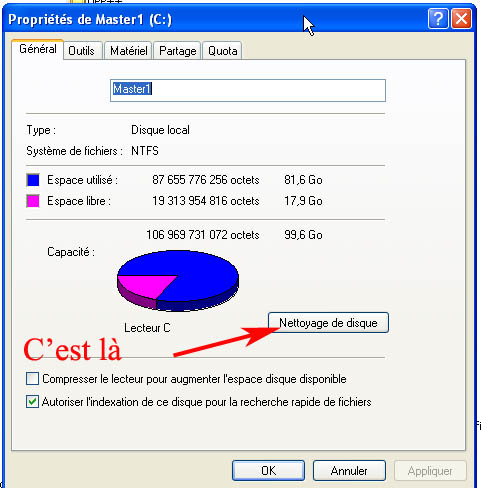

Re: Carte vidéo ?
Pour le nettoyage: clic droit sur ton disque C: puis propriétés et tu obtiens ceci voir image.
Pour défragmenter utiliser "Auslogics disk defrag " gratuit a télécharger.
Le défragmenteur de Windows c'est de la piquette
Claude a déja ciré les logiciels de nettoyage de la base de registre.

- Nettoyage.jpg (67.63 Kio) Vu 16473 fois
