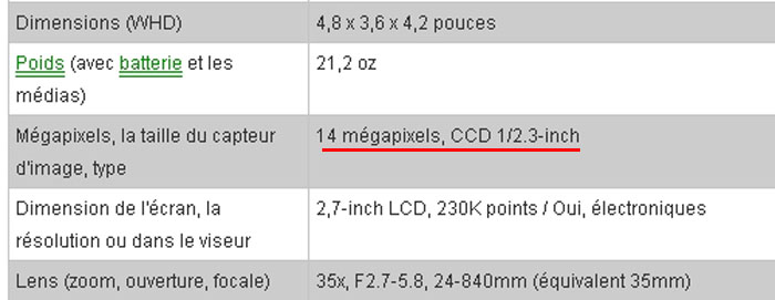

Pti Robert a écrit :Le capteur du Canon SX30IS est un 1:2/3 soit 25,4 x 16,9 mm de 14 Megapixels.
Attention !
La taille des capteurs des bridges est donnée selon la norme Sony des tubes vidéo Vidicon des années 50.
Le format 1:2/3" correspond à des capteurs de 8.8*6.6mm.
C'est expliqué dans cette page.
C'est juste une arnaque commerciale, mais il ne faut pas se laisser avoir !
#57
Etonnant que sous ce petit format ils logent 14 Megapixels.
Sur l'essai que j'ai consulté et qui n'a rien a voir avec la firme canon ils donnent biencapteur 1 pouce x 2.3 de pouce donc 25,4 x 16,9
#58
Pti Robert a écrit :Etonnant que sous ce petit format ils logent 14 Megapixels.
Lis bien l'article que je t'ai donné en lien.
Tu verras que c'est la norme.
René Bouillot y consacre un chapitre entier dans son livre Cours de photographie numérique.
Un capteur de 1:2/3 pouces, cela veut dire un capteur de 11mm de diagonale.
C'est comme ça depuis la sortie du tube Vidicon de Sonny dans les années 50.
Je me répète : pour les compacts numériques, c'est juste une arnaque commerciale.
