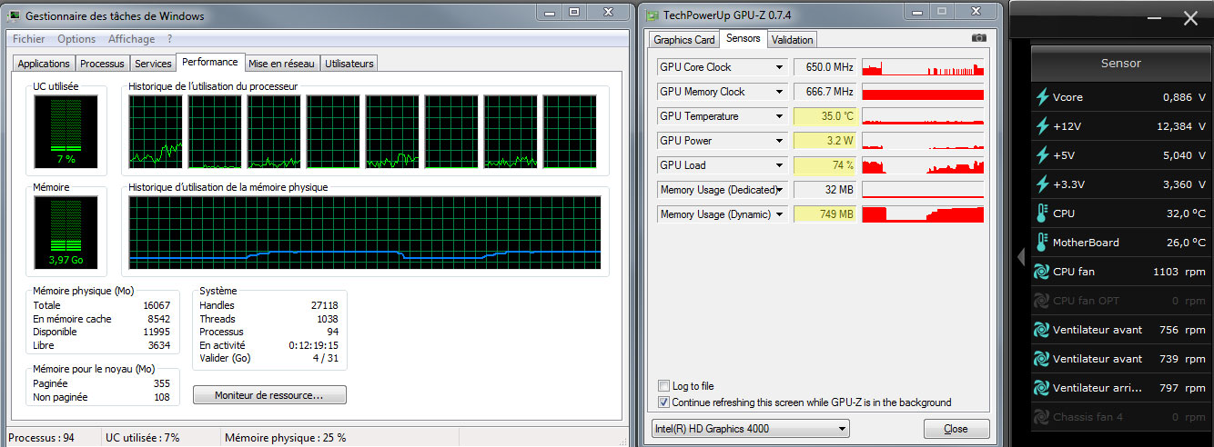

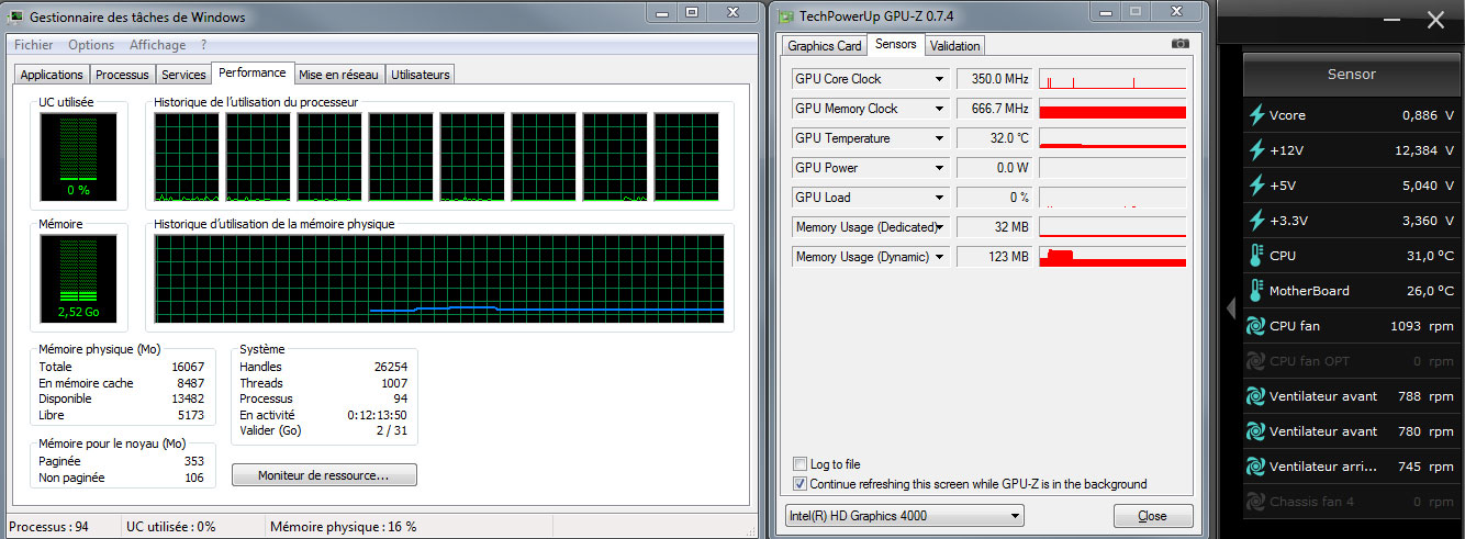

Je viens de regarder l'excellente maquette de Denis.
Je vous joins les copies d'écran avant le démarrage, puis pendant la vue 6, qui a fait monter la charge du GPU à 75%.
Dans la pièce, on pouvait continuer à entendre les mouches voler, et tous les ventilos de l'ordi sont restés au ralenti.
A noter que la charge de mémoire vive prise par l'exe PTE est de 1,5 Go.
A mon avis, c'est là que se situe la mémoire tampon de PTE.
La carte graphique ne doit gérer que les objets de l'animation de la vue n et de la vue n+1 pour la transition.

Tonton Bruno a écrit :Je viens de regarder l'excellente maquette de Denis.

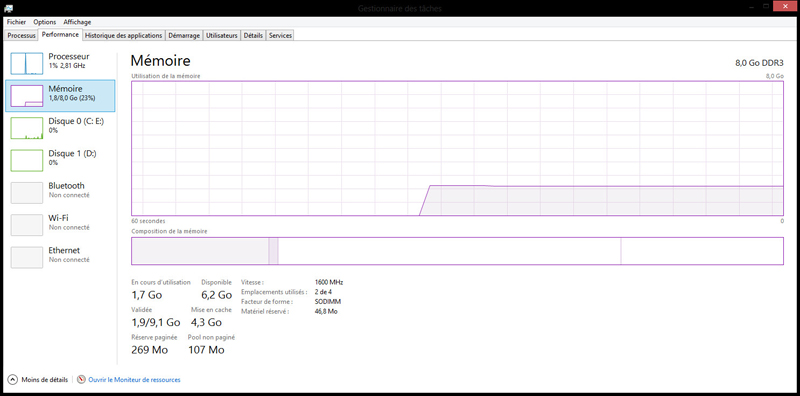

J'ai beau chercher, je ne trouve pas sur mon ordinateur le moniteur dont tu mets une copie d'écran en pièce jointe, à gauche. Tu peux m'en dire plus ?
Merci d'avance
Re: Carte graphique
Bonsoir
J'ai trouvé, dans mon ordi sous Windows 7
En revanche, pas moyen sous l'autre ordi, sous Windows 8...
Re: Carte graphique
Bonsoir
C'est encore moi
J'ai trouvé aussi pour W8. En fait, l'outil a complètement changé d'allure.
Voici l'écran en pièce jointe, je pense que c'est ça.
Auquel cas, désolé pour le dérangement, et merci de toute façon !
C'est encore moi

Je pense quand même que là on est dans des cas extrêmes qui ne vont concerner que quelques pour cent des utilisateurs.
Re: Carte graphique
chanfi22 a écrit :Ceci conforme bien que PTE ne relâche pas la mémoire GPU tant que PTE n'est pas fermé
C'est bien ce que je voulais signaler à Igor.
Peut-être en tiendra-t-il compte lors de la refonte du module O&A.
En attendant, pour mes exposés didactiques, la méthode que j'utilise est la plus percutante pour les spectateurs, donc je ne suis pas en manque.
Néanmoins, pour raccorder la vue du détail du zoom avec la vue générale à l'ultra-grand-angle, il me faut passer sous photoshop et grossir le fichier de base à 600% ou même 1000%, et c'est pour cela que je me suis dit : pourquoi ne pas utiliser ce fichier comme un large panoramique ?
Ce qui est bête, c'est que ça passe très bien en exe.
C'est juste une question de gestion de la mémoire de la carte graphique.
Mon Chipset graphique utilise jusqu'à 1500 Mo de mémoire.
Il me semble l'avoir vu monter plus haut, mais je n'ai pas de preuve.
