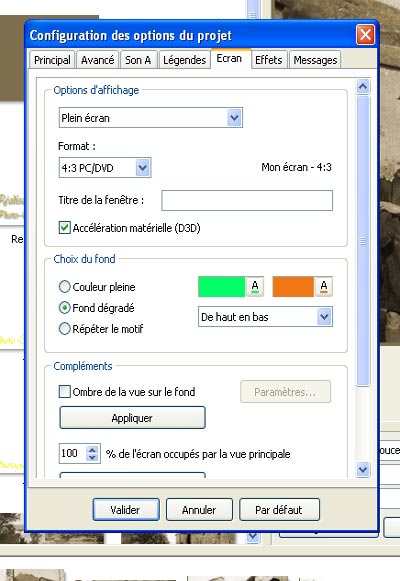

Je voudrais mettre un fond dégradé deux tons sous toutes les images d'un montage. Jusque-là pas de problème, mais comment faire pour que ce fond, et seulement lui, occupe l'intégralité de l'écran ??:comprendre:
Merci aux âmes charitables
Fond plein écran

Bonjour Bernard.
Tout simple,voir copie ci jointe.
Tu peux definir les couleurs le sens etc tec...
Le fond sera toujours plein écran quel que soit l'écran de visualisation.
Tu peux même appliquer cela a un montage déjà existant puisque par défaut Pte met un fond noir.Il sera remplacé.

Merci Pti Robert pour ta célérité ! Pas de danger d'attraper des coups de soleil en ce moment ! !
Pour mon problème technique, je ne comprends pas. Je faisais bien ce que tu me proposes mais mon fond ne s'affiche pas plein écran. J'ai deux bandes noires horizontales en haut et en bas. Y aurait-il d'autres paramètres à prendre en compte ?

Jean Pierre a fait un schéma explicatif dans le fil taille d'ecran et format d'image :

Pour ma part, j'ai abandonné l'idée de mettre un fond autre que noir pour qu'il n'y ait pas ces bandes. Bien sur on peut choisir le ratio d'écran correspondant au sien pour utiliser des couleurs de fond, mais tout le monde ne verra pas la même chose.
