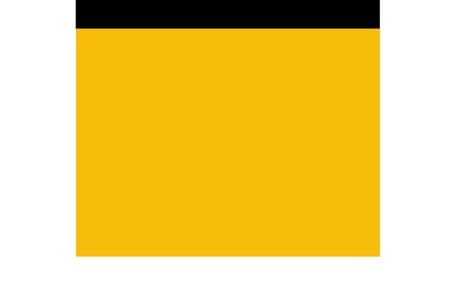

Bonsoir Henri.
Je vais tacher d'etre clair en ce qui concerne les depassements d'images ou de textes.
Tu vas voir ci-dessous en blanc un écran 1920X1200 avec a l'intérieur en jaune un écran 1280X960.
Si sur mon écran 1280X960 je mets des images ou du texte soit au dessus, au dessous ou sur les cotés pour ensuite le faire se deplacer il est sur que ceux qui ont un écran plus grand vont l'apercevoir hors des limites de mon petit écran.
Il faut donc mettre des rectangles noirs assez grands ce que j'ai fait en haut pour couvrir la différence.
Personnellement comme j'ai un écran 1280X960 j'ai calculé la difference par rapport aux 24" soit 2400X1500.
Je me suis donc créé deux recrangles noirs de respectivement
2400X560 pour le haut et/ou le bas et de
270X1500 pour les cotés.
Je m'en suis servi entre autres sur ma carte postale.
Esperant avoir été clair.
cordialement.

Message par Henri Lion »
Pti Robert a écrit :Bonsoir Henri.
Si sur mon écran 1280X960 je mets des images ou du texte soit au dessus, au dessous ou sur les cotés pour ensuite le faire se déplacer il est sur que ceux qui ont un écran plus grand vont l'apercevoir hors des limites de mon petit écran.
cordialement.
Merci pour ces remarques.
J'ai mis une cale 1024, j'ai mis des caches rectangulaires (donc pas assez grands !)...et ça ne suffit pas mais ça je suis incapable de le savoir, en tous cas je ne sais pas comment faire pour vérifier (je n'ai peut être pas les moyens ?)
Alors pourquoi ne pas faire un cache 2400 x 1200 pixels avec un rectangle transparent de 1024 x 768 pixels au centre ? Est-ce que ce serait là un cache universel pour images 1024x768 ?
C'est ce que je viens de faire et j'ai remplacé partout ma cale 1024 par ce cache. Je peux mettre ce nouveau montage en ligne (en maquette bien entendu cette fois-ci !!!!)
J'aimerais bien avoir des avis.
Merci,
Henri
