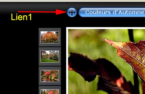

En cours de visionnage ce que j'ai appele lien1 permet de retourner a la racine de l'album fontionne partout.

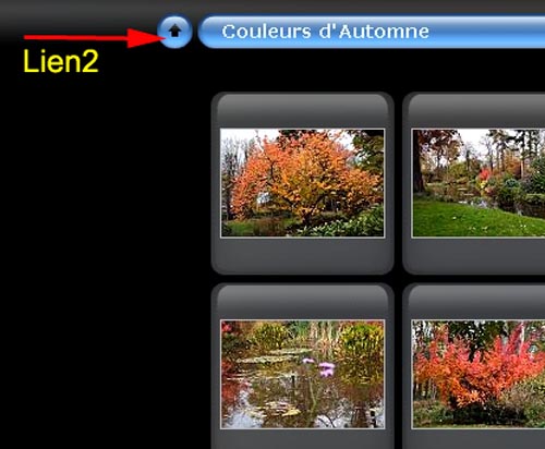

quand on est a la racine de l'album ce que j'ai appele lien2 ramene dans le dossier des albums.
He bien avec IE7 il ne fonctionne pas.

Celui ci ne fonctionne plus sous IE7
Ce premier lien fonctionne partout.

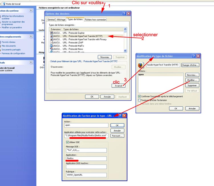

Bon tout bien regarde je pense que le probleme vient du fait que j'ai fait de FireFox mon navigateur principal.

Je suppose que IE7 est ton navigateur par defaut.
Pour moi qui ai mis FireFox je tombe dans le cas que j'explique par l'image precedente.
