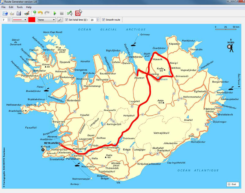

Tout à fait par hasard dans une discussion sur NCI, il a été proposé un logiciel qui permet, très facilement de réaliser un tracé (même complexe) et de le sortir au format AVI (qu'il suffit ensuite de convertir pour l'alléger un peu...).
Bien que le logiciel soit en anglais, sa prise en main est facile et intuitive (la preuve j'y suis arrivé du premier coup)... :mrgreen:
Sur un fond de carte (ou autre image) on trace avec la souris, on choisit la taille du trait, la couleur, trait plein ou pointillés, la durée du tracé, etc et on enregistre...

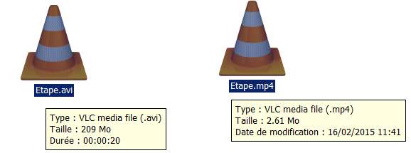

L'exemple ci-joint me donne un fichier de 34 Mo pour 20 secondes (sur une image de 1100 x 750) mais une fois converti il n'en fait que 2,5, donc facile à intégrer en vidéo dans un montage.

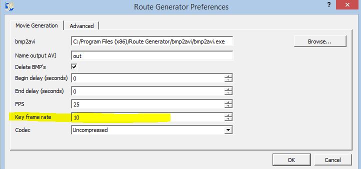

Effectivement les fichiers BMP sont très lourds... Il faut donc réduire (si possible) la taille de la carte, la durée du parcours, et le nombre de fichiers générés..
Pour cela dans Edit >> Préférences diminuer le Key frame rate (de 25 à 10 par exemple) ... De plus on peut ensuite réduire le fichier AVI obtenu, qui n'est pas compressé, en le transformant en mp4...
Je viens d'essayer, le fichier avi obtenu toujours aussi important ( plus de 3 Go ).
Abdelkader
Re: Si ça peut servir : Créer facilement un tracé...
Ok, mais il faut choisir un codec dans la liste en dessous... La c'est visiblement sans compression....
Codec Cinepack radius par exemple, ou celui de PTE qui doivent normalement figurer dans la liste..

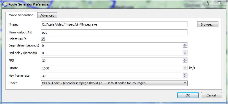

personnellement, j'utilise ffmpeg et avec le codec par défaut, c'est directement bon pour PTE.
Ce qui évite de recoder avec PTE. On peut même diminuer le bitrate à 1000 sans trop de pertes car le fond de l'image est fixe.

Puis j'ai essayé ffmpeg avec le codec par défaut (proposition de Denis) et j'ai obtenu un fichier de 12000 ko pour 1 min de trajet. J'ai ensuite diminué le bitrate à 1000 et le fichier ne faisait plus que 8000 ko.
