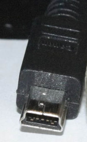

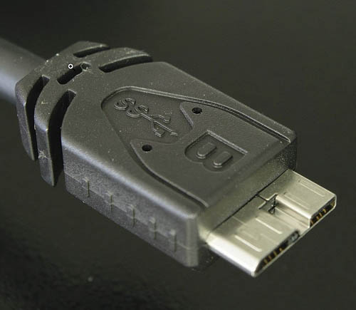

Les prises DVI offrent de meilleurs contacts et sont bloquées par vis.
Les prises HDMI ne présentent pas un emmanchement suffisamment rigide d'ou de nombreux problèmes.
Les prise USB ont fait leurs preuves depuis longtemps mais sont réservées a la transmission des données; tout en acheminant une alimentation.
La nouvelle génération USB3 nettement plus rapide.
Par contre les mini USB3 sont très différentes des USB2.
- Mini USB2
- USB2.jpg (31 Kio) Vu 8487 fois
- Mini USB3
- USB3.jpg (37.55 Kio) Vu 8487 fois
