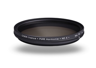

je souhaiterais acquérir un filtre ND, je suis attiré par le filtre "COKIN filtre ND Variable Pure Harmonie Super Slim" permettant d'avoir toutes les nuances de gris de ND2 à ND400. Avez vous un avis sur ce type de filtre où me conseillez vous un autre choix?.

J'ai deja utilise ce genre de filtre variable et tout ce que j'ai obtenu est passe a la poubelle. Pour moi rien ne vaut un fitre pour chaque nuance par exemple j'en ai deux un de 400 et un de 1000.
Je ne conseille pas d'acheter ce genre de filtre variable et regarde du cote des filtres Haida qui sont nettement moins cher et si tu es soigneux.... j'ai des miens depuis 4 ans.

Bien d'accord.... éviter les variables à moins d'y mettre trèèèèès cher...
Pour moi la gamme Hoya HMC en général...
Les filtres c'est comme les optiques, faut pas trop lésiner sur la qualité...

Merci Francis et Charlie,
Je vais suivre vos conseils et partir sur des filtres avec un facteur d’atténuation unique. C'était la solution de facilité afin de n'avoir qu'un filtre à acheter et ne pas me tromper sur le facteur d’atténuation.
