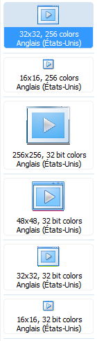

Si l'on veut mettre proprement une icône sur un exe PTE, il est important de définir une icône multi-calques pour être générale.
L'icone par défaut de PTE : a 6 calques, les deux premiers pour Windows XP principalement en 256 couleurs et les 4 autres pour vista, W7, W8, W10 en 32 bits, la 256x256 étant compressée.
Pour faire une icône de ce type, on peut bien sûr utiliser les programmes généraux comme PS, Gimp, photofiltre, etc.

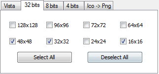

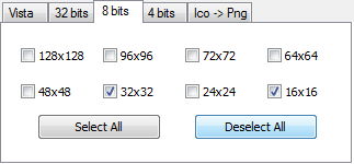

Pour nous, en plus de IconeFx cité par Charlie pour générer une icône, il y a ToYcon qui me semble très pratique :
C'est un logiciel portable, on définit les formats de calques que l'on souhaite ( à faire une seule fois).
et on fait un glisser-déposer d'une image sur le ToYcon : L'icône multi-calques est créée dans le même répertoire.
Personnellement, je prépare une image carrée avec de la transparence pour servir de base à mon ic^ne, mais on peut utiliser un format quelconque (par du raw quand même)

Bon, j'ai téléchargé ToYcon.
Pour les formats, il y a deux autres onglets dont tu n'as pas parlé.
Onglet 4 bits. Faut-il garder les 3 formats cochés par défaut ou faut-il tout désactiver ?
Onglet Ico -> Png. Faut-il garder les deux options par défaut: "Prefer size" et "256*256" ?
Merci de ta patience

Re: icône des exe PTE
j'ai désactivé l'onglet 4 bits car PTE ne les a pas et je ne vois pas à quoi cela sert maintenant avec xp et les Windwos plus récent. Cela servait peut-être pour les plus vieux windows. Je ne me souviens plus comment étaient les icônes du W3.11
Pour le 4ème onglet, c'est pour faire l'inverse (passer d'un .ico à un .png) et donc j'ai laissé comme c'était.
