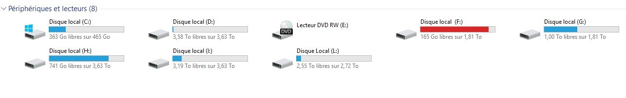

Guénaël, tu as raison, il s'agissait de ma mémoire. J'avais aussi un DD qui était pratiquement mort.
J'en ai profité pour réorganiser mes disques.
