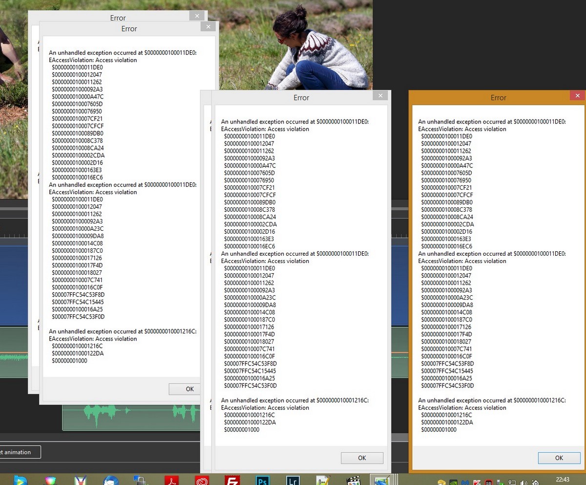

Windows 8.1

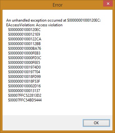

Premiers essais sur le module des transitions personnalisées après validation, idem quand je quitte PTE
Lorsque je relance PTE
Re: Premiers Essais
Erreur
