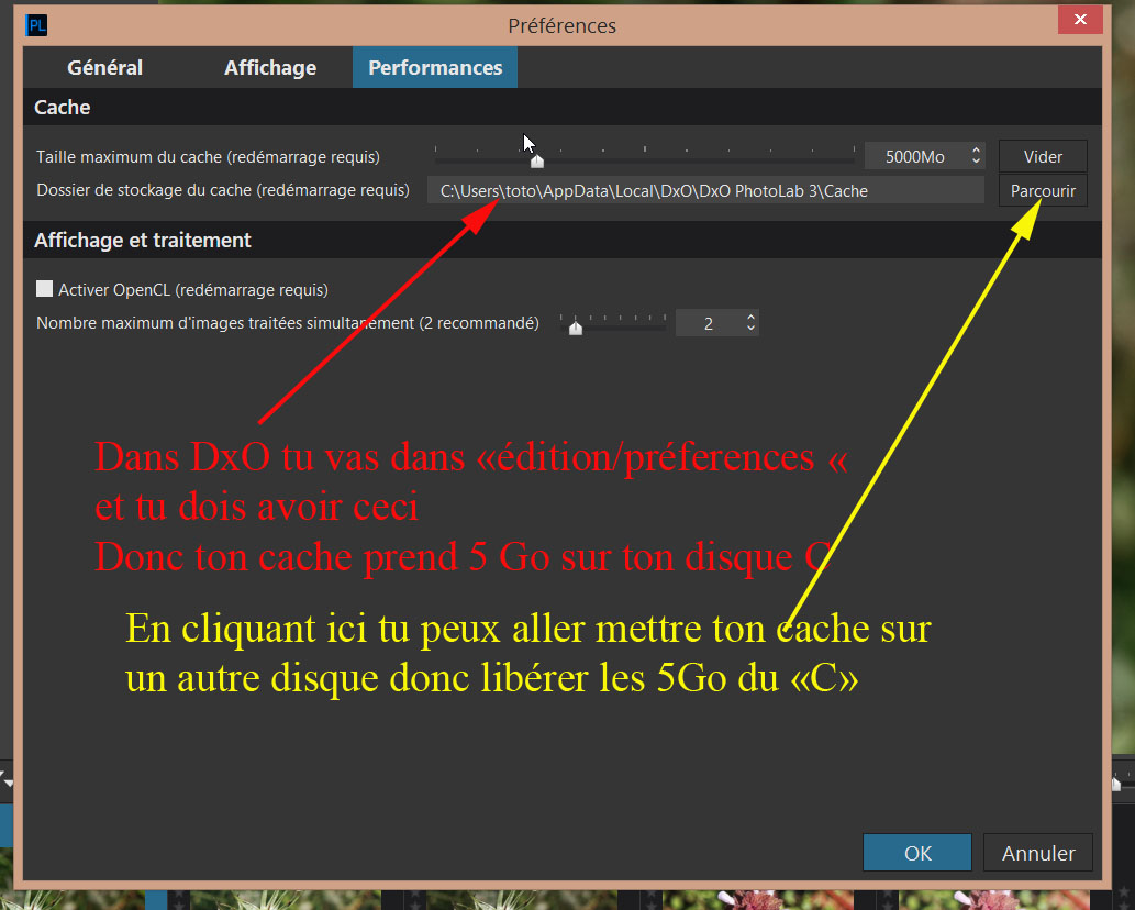

Je ne connais pas DXO, mais ne ferait-il pas une mise en cache des fichiers utilisés, sur le C ?
En cherchant un peu :
Onglet performances
Cache
Déterminez la taille du cache que vous souhaitez allouer à DXO pour générer ses miniatures.
Plus vous allouez de place, plus vous améliorez les performances de DXO.
Pour ma part, il est réglé à 5000Mo.
Vous pouvez le vider de temps en temps.
Onglet performances
Cache

j'ai suivi les conseils de Charlie pour le cache de DXO, j'ai téléchargé WinDirStat mais je ne sais comment utiliser les résultats de son analyse. Mon ordinateur qui était avant une bête de course se traîne aujourd'hui lamentablement. Qui aurait d'autres pistes à me suggérer ?

Vérifie tout de même dans DxO tu vas sur "Edition/préferences"
Pour voir ceci
Fichier joint
et sous quelle version de windows il tourne??
Pour voir ceci
Fichier joint
- DxO.jpg (163.32 Kio) Vu 6410 fois
