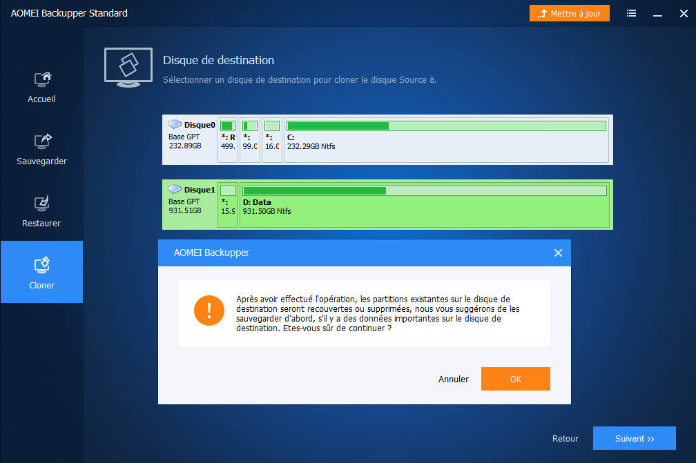

Je souhaite cloner mon disque C sur D avec AOMEI Backupper Standard, quelle option choisir ?
- "Clonage de disque" : avec cet avertissement je crains d'écraser tous mes fichiers sur D... (voir ci-dessous)
- "Sauvegarde de système" : il est demandé un partage réseau ou un NAS sur D???
Pourquoi ne puis-je pas indiquer un répertoire de destination ?
Y-a-t-il un autre logiciel gratuit plus adapté ?

Bonsoir Mélisa
Je suppose que :
- sur ton disque C tu as Windows et toutes les applications que tu as pu installer au fil du temps, dont PTE d'ailleurs
- sur ton disque D tu as tes photos, tes courriers Word ou LibreOffice, de la musique (en mp3, wav, ogg, flac), tes diaporamas,
tes PTE.exe, tes vidéos, etc, etc...
- tu veux mettre C à l'abri... et tu as raison
Si tu clones C sur D, tu vas perdre tout ça, c'est-à-dire tout le contenu de D. Brrr...
Il faut donc copier C sur un disque externe et non sur D.
Deux possibilités s'ouvrent à toi :
- tu clones C sur un disque dur ou un SSD qui pourra remplacer ton disque dur interne en cas de pépin; c'est ce dont parlent Jean-Marc,
Charlie et d'autres sur un autre post
- deuxième solution, tu crées une image système avec AOMEI, mais là je crois qu'il faut préférer Macrium Reflect, plus fiable (mais en anglais)
ou EaseUS Todo Backup. Cette image système devra être enregistrée sur un disque dur externe USB. Dans la foulée, tu crées un disque CD ou DVD de
secours ou une clé USB de secours qui te permettra de démarrer en cas de crash méchant vilain et de restaurer ton image système; tu retrouveras
alors ton ordinateur dans l'état où il était avant l'accident.
Un truc à retenir dans les deux cas : on ne met jamais la bouée de secours dans le bateau mais dans une chaloupe, donc hors de l'ordinateur...

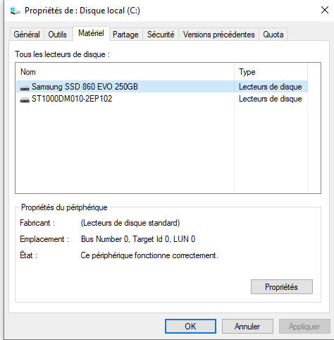

Avant toute chose, le disque 0 c'est un SSD ou HDD ?
Si c'est un SSD et le disque 2 un HDD c'est une grosse erreur de cloner les partitions.
Dans le cas contraire 2 SSD ( 0 et 1 SSD) il faut dans un premier temps ajouter une partition sur le SSD 1, ce nouvel espace servira à cloner toutes les partitions du SSD sur le SSD1. Attention ! Le nouvel espace créé sur le SSD1 aura une taille = ou supérieur au volume du SSD 0.
Un très bon logiciel pour modifier les partitions > https://www.easeus.fr/partition-manager/index.html
Autre possibilité, depuis la gestion des disques, clic droit réduire le volume.
Il est aussi possible d'ajouter un espace avec l'utilitaire diskpart de Windows. Il s'utilise uniquement en mode console.
Et pour conclure, ne pas confondre: clonage, image système et backup DATA
- SSD.jpg (27.71 Kio) Vu 12051 fois

Merci Henri pour ces précisions il s'agit bien de 2 SDD :
J'ai téléchargé AOMEI Bachupper Standard, je vais voir aussi Macrium Reflect et regarder tout ça de près...Sinon comme je l'ai dit à Pti Robert je m'adresse à un spécialiste !
Merci Pti Robert pour ton aide !
Merci à Philippe et Charlie, c'est effectivement une image disque que je souhaite faire du disque C (SDD 0) sur lequel je n'ai que les fichiers système et mes programmes (74Go) vers le disque D (SDD 1) de 1To.
Les sauvegardes de mes fichiers (D) sont régulièrement enregistrés sur un disque externe (SSD 500Go).

Mélisa, ton disque de 1To ce n'est pas un SSD, c'est un HDD Seagate. C'est la configuration classique proposée par les constructeurs de pc portables.
Ton SSD de 250 Go c'est le disque système Windows, s'il est saturé il faut le remplacer par un SSD de 500 Go, dans ce cas le clonage de disque à disque sera possible avec le logiciel de clonage. Pour effectuer le clonage, il faut un boitier externe usb pour mettre le nouveau disque dedans, un fois le clonage effectué tu pourra remplacer le 250 Go par le 500 Go.
Autre solution que j'applique lorsque Windows commence à vieillir, je refais une installation propre depuis le boot sur un clé usb préparée avec le petit logiciel Rufus. Tout est remis à zéro sur le nouveau disque SSD ou HDD, la licence Microsoft Windows 10 est validée automatiquement à la première connexion Internet.
Bon dimanche.
Bon dimanche.

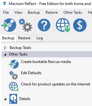

Re: Clonage ou sauvegarde de système
Bonjour Melisa,
Si j'ai bien compris, avec "Media Creation Tool" tu as fait une clé bootable Windows 10 qui te permet de démarrer ton pc pour éventuellement dépanner Windows, voire de le réinstaller. Mais cette clé ne te permettra pas de lire le fichier image créé par Macrium Reflect afin de la remettre sur ton disque C.
Pour cela il te faut créer une clé bootable avec Macrium. Tu accèdes à cette fonction via le menu "Other Tasks / Create bootable Rescue media" de l'onglet "Backup" de Macrium Reflect (cf. image jointe). Au démarrage sur cette clé, une "version restreinte" de Windows (Windows PE) ouvre automatiquement Macrium Reflect sur l'onglet "Restore" et te permets de choisir sur ton disque externe l'image que tu souhaite restaurer.
Bonne journée
Bonne journée
- IMG135.jpg (29.6 Kio) Vu 11854 fois

Denis A. a écrit :Pour cela il te faut créer une clé bootable avec Macrium. Tu accèdes à cette fonction via le menu "Other Tasks / Create bootable Rescue media" de l'onglet "Backup" de Macrium Reflect (cf. image jointe). Au démarrage sur cette clé, une "version restreinte" de Windows (Windows PE) ouvre automatiquement Macrium Reflect sur l'onglet "Restore" et te permets de choisir sur ton disque externe l'image que tu souhaite restaurer.
Bonne journée
Ah OK, je recommence Merci.
Heuuu "créer une image système avec Macrium". Certes cela fonctionne au poil mais pourquoi ne pas le faire directement avec Windows qui propose cette fonctionnalité
Henri50
- Messages : 227
- Enregistré le : ven. 27 avr. 2018, 16:16
- Localisation : loire
chanfi22 a écrit :Heuuu "créer une image système avec Macrium". Certes cela fonctionne au poil mais pourquoi ne pas le faire directement avec Windows qui propose cette fonctionnalité
A quoi ça sert que Windows se décarcasse.
Une clé usb bootable sur Windows 10 fait plusieurs choses :1 installation, 2 réparation, 3 restauration, 4 explorer le disque dur ou tout autres supports.- Mélisa
En effet c'est sans doute la meilleure solution . J'ai mal posé le problème au départ en orientant les réponses sur AOMEI !
