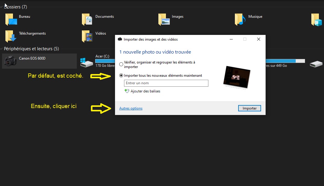

Aussi bien avec W7 avant, puis W10 maintenant, et avec mon ancien Canon 500D et maintenant 600D, j'ai toujours la même procédure d'importation de mes photos (et maintenant vidéos avec le 600D, après connexion de l'APN via un cordon USB.
Cable connecté, j'allume l'APN.

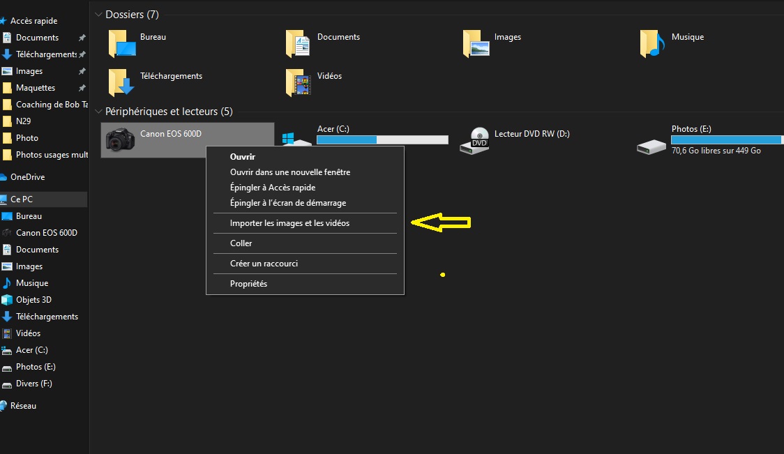

Après un clic droit sur l'icone du Canon, ce menu s'affiche (photo importation photo 1)
importation photo 1.jpg (96.2 Kio) Vu 10646 fois
Après un clic sur "Importer les images et vidéos", le menu suivant s'affiche (photo importation photo 2)

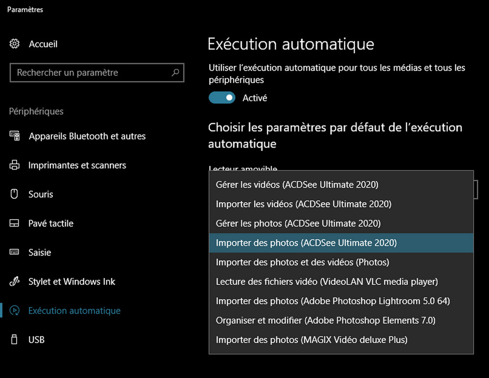

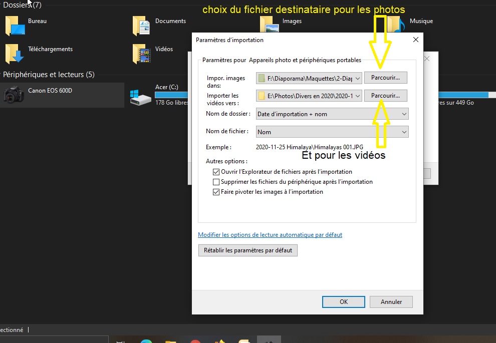

Après un clic sur "Autres options", le menu suivant s'affiche (photo importation photo 3)
importation photo 3.jpg (127.03 Kio) Vu 10645 fois
Après avoir sélectionné le (les) dossier destinataire, et cliqué sur OK, un nouveau menu (explicite), avec un bouton "Importer".
Y a plus qu'à........
Nota : Par habitude (et sécurité), j'attend le dernier moment pour cocher la case "effacer les photos de l'APN".....

Peut-être ici, désactiver Exécution automatique.

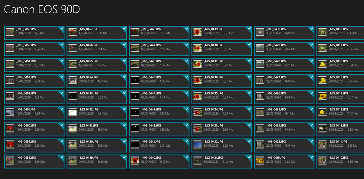

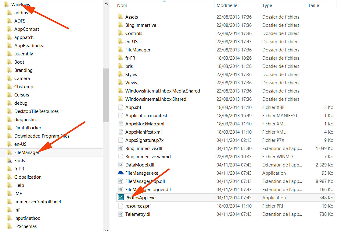

Voila les deux fenêtres qui s'ouvrent chez moi
Et celle là je n'en veux pas

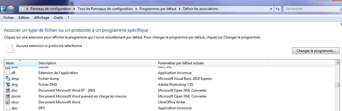

Pour Windows 8
Panneau de configuration / tous les panneaux de configuration / Exécution automatique
Là, tu paramètres les différentes lignes dans la liste qui s'affiche.
