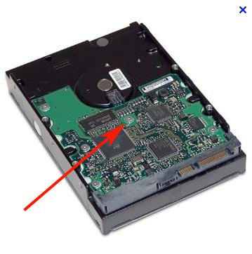

Si le disque n'est pas reconnu cela peut être une panne electronique liée a la carte voir photo avec flêche.
Auquel cas si tu en as deux identiques passer la carte de l'un a l'autre (y pas de risque )
Pour ma part cela a marché.

AZA tu n'as pas tort on peut toujours essayer.
Mais si les têtes sont HS (ce qui était mon cas) faut ouvrir, sortir la pile de disques magnétiques, et avoir un banc pour les lire.
Le tout dans un environnement confiné, sans poussières, et avec masque.
Çà ne peut pas être "bon-marché"
Je ne connais pas encore de revendeur local qui ait les moyens...dans les grandes villes peut être.
Mais, Garbine, si le revendeur/technicien local est sérieux il te le dira et t'expliquera simplement.
