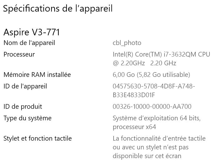

Bonjour Henri50,
Excuse-moi, je vois ton post après avoir écrit le mien.... Je te remercie de te pencher sur mon problème.
Pour répondre à tes questions : ce n'est pas une migration gratuite, c'est une MAJ payante depuis W9, avec licence.
Je pensais effectivement à un problème de mémoire vive mais W10 a bien été installé. Je suis en train de charger les éventuelles MAJ supplémentaires.
Mais j'ai peu d'espoir.
Reste la carte graphique, comme tu le dis.
Voici, à tout hasard, les caractéristiques des cartes graphiques : INTEL(R)HD Graphics 4000 ; NVIDIA GeForce GT 740M. Est-ce que ça te parle ?
Entre temps, j'ai fait de nouveaux essais. Il semblerait que le processus d'affichage soit ralenti puisque le chargement de la photo dans Objets et Animations soit parfois lente, de même que le changement de police des textes ajoutés. Pourtant, aucun autre logiciel n'est ouvert. J'en perds mon latin...
- Caracteristiques PC photo.JPG (54.89 Kio) Vu 13711 fois

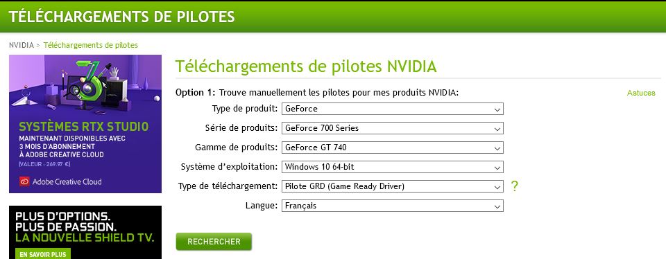

Ce n'est peut être pas la solution, je tenterai la mise à jour du pilote graphique.
Voilà le lien :
https://www.nvidia.fr/Download/index.aspx?lang=fr
Voilà le lien :

Michel_92 a écrit :Bonsoir,
Voilà le lien :
Bonsoir Michel et merci pour le tuyau. J'ai suivi ton conseil : réponse négative : Aucun téléchargement certifié n’a été trouvé pour cette configuration...
Dommage. Il va falloir que je trouve une autre piste !
Merci quand même

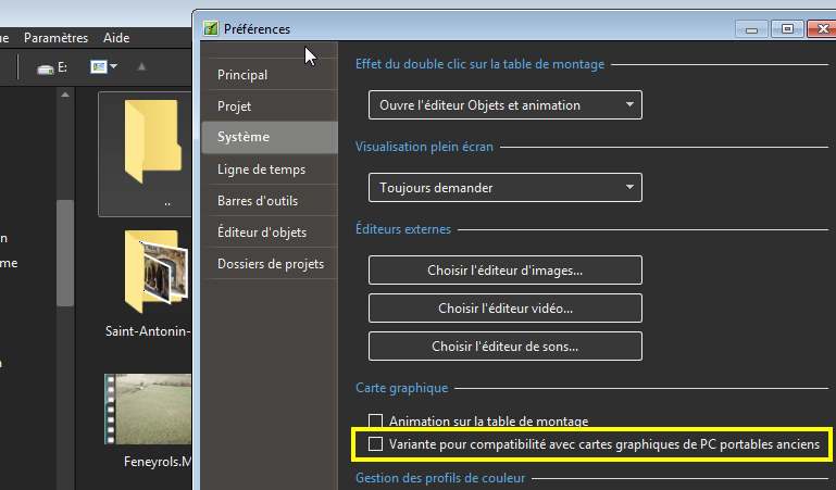

Re: Installation W10 et PTE10
Carte graphique vraiment très faible (benchmark 792)...
Essaie cette action qui réduit l'usage de la carte graphique (cocher la case Variante ... )
Après, il faut dans Windows 10 désactiver tout ce qui bouffe des ressources graphiques (aéro par exemple)...
comme c'est un portable avec 2 GPU, il faut lancer PTE avec le GPU Nvidia et pas le GPU Intel.
Pour un jeu c'est automatique, mais pour PTE ou un exe , je ne pense pas.
DenisB a écrit :Bonsoir,
Merci Denis pour ton intervention. Ca me semble être LA solution. Mais... comment fait-on ça ?
Charlie a écrit :Carte graphique vraiment très faible (benchmark 792)...
Je vais essayer ça aussi ! Merci Charlie
Action effectuée, tout semble rentré dans l'ordre ! Je te dois à nouveau mille
Charlie !Youpiiiiiiiiiii !
