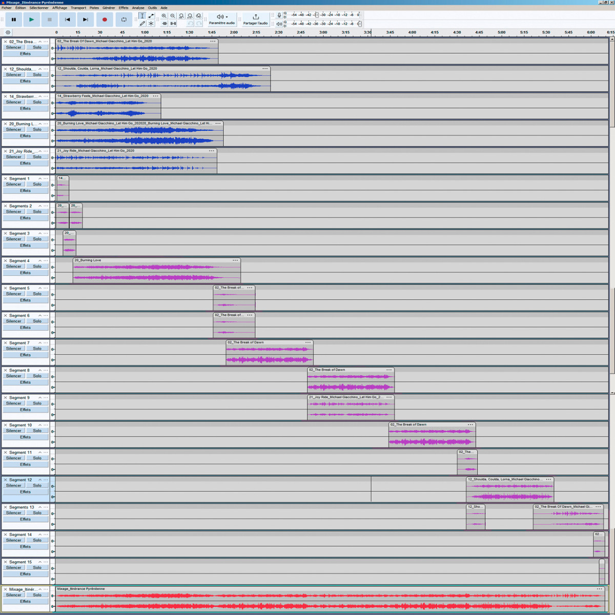

Patrick & Bernaban, musique : la BO du film « Let Him Go » comporte 21 titres composés par Michael Giacchino. J’en ai sélectionné 5 que j’ai segmentés et remixés. Ci-dessous, la capture d’écran du mixage :
- En bleu les 5 originaux,
- En violet, les 17 parties segmentées et repositionnées (avec fondus) pour coller au cheminement des images,

En partage, le lien de téléchargement du fichier « Audacity 3 » du mixage audio (764 Mo decompressé) : ICI disponible jusqu’au 29 01 2025

J’ai téléchargé le fichier aup3 de la bande son. Il y a du travail et cela s’entend. Bravo.
Des bandes sons, ainsi travaillées mériteraient, peut-être, un mixage multi canal 5.1 pour une diffusion en salle de cinéma (ou chez soi pour ceux qui sont bien équipés).
PTE ne le permet pas actuellement le multi canal . Mais Audacity permet de réaliser un fichier 5.1 .
Avec le logiciel comme DCP o’matic (gratuit que j’utilise ) ou un autre de montage vidéo on peut convertir l’ensemble (images et son) en format DCP (qui est le seul format utilisé pour les films projetés dans une salle de cinéma).

Pour les cinq morceaux que tu as sélectionnés, ils étaient certainement construits sur le même tempo afin que tu puisses les assembler à ta guise.
Sinon, tu as peut-être ajusté les tempos à l'aide du filtre dédié dans le logiciel.
J'ai également remarqué que tu as superposé deux extraits différents sur les pistes 8 et 9.
S'agit-il du même thème interprété de manière différente ?
Le résultat est réussi et donne de la profondeur à cet extrait.
J'imagine que pour le montage final, tu dois naviguer fréquemment entre PTE et Audacity pour synchroniser les images et la musique selon tes besoins.
En tout cas, un grand bravo pour ton savoir-faire impressionnant sur la partie son.

Bernaban, merci pour tes infos sur le 5.1 et le format DCP. A ce jour, le format qui m’est demandé par les projectionnistes est limité au mp4 en 50fps avec compression minimale des images.
Patrick, le plus important dans la sélection des titres n’est pas tant le tempo, mais la tonalité. Pour des raisons de post-production depuis plus de 3 décennies, les différents morceaux des BO sont composés majoritairement dans la même tonalité. De plus, pour donner une unité à l’œuvre cinématographique, les compositeurs développent le motif du thème musical avec des variations orchestrales, des modulations et autres arrangements. Pistes 8 & 9, effectivement, j’ai superposé le thème avec des notes de guitare, phrase musicale que j’ai repositionnée (tempo différent) dans un fichier annexe !
