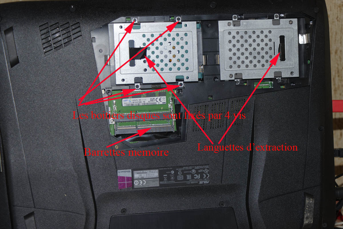

Juste une remarque ce ne sont pas les vis qui sont aimantées mais le tournevis!!
Cela permet de les déplacer sans trop de risques
Pour le clonage d'un SSD c'est beaucoup plus rapide une heure environ
Et sur mes ASUS il y a deux positions de disque de plus leur support comporte une languette qui permet le retrait
Voir image jointe

Oui, Robert, tu as raison pour le tournevis :cestok:
Asus, encore plus facile que mon Acer ! Bien vu la languette :D

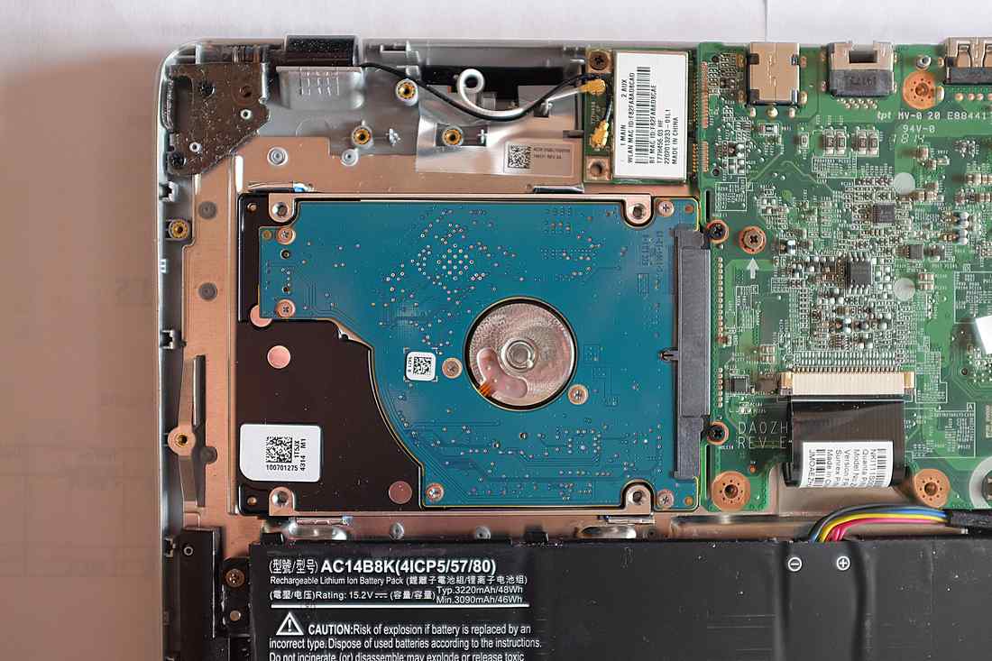

Sur mon mini-portable Acer, le DD est clipsé, aucune vis.
portable ACER.jpg (103.14 Kio) Vu 11325 fois

Impossible à sortir ou encore plus facile à sortir en écartant les 4 clips latéraux et faire glisser le disque vers la gauche ???

Jean-Marc a écrit :Impossible à sortir ou encore plus facile à sortir en écartant les 4 clips latéraux et faire glisser le disque vers la gauche ???
Encore plus facile, il n'y a même pas à écarter les clips, juste à le faire glisser vers la gauche.
